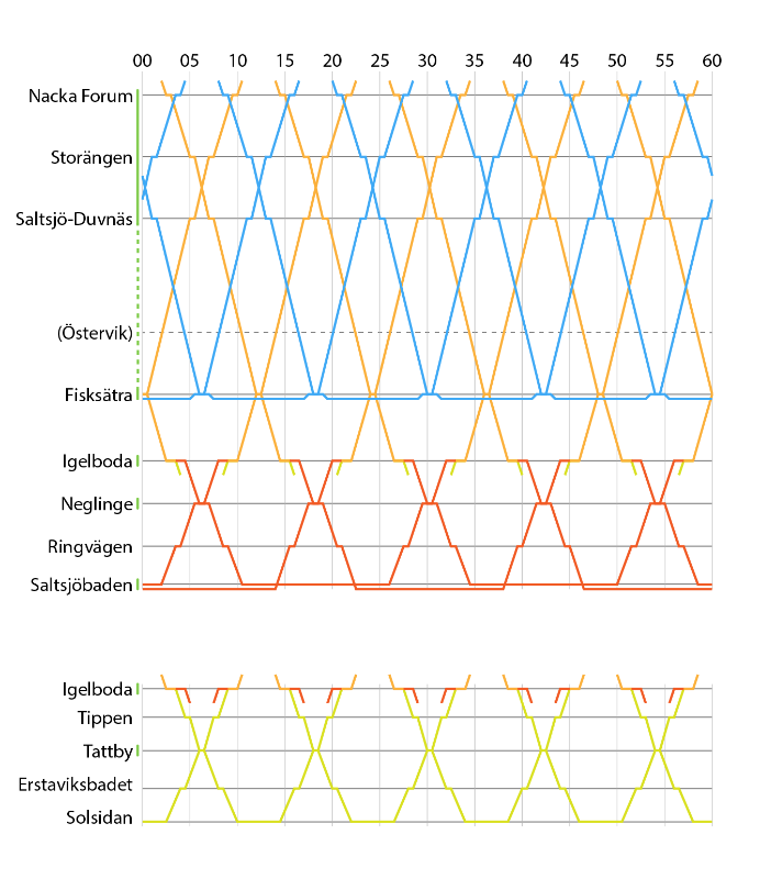

Jag ber om ursäkt, men jag kunde inte låta bli att göra en grafisk tidtabell över blåa linjens övertagande av Saltsjöbanan.
Trafikupplägget bygger på 6-minuterstrafik Sofia-Nacka Forum-Fisksätra, där hälften av tågen vänder på ett spår efter stationen. 12-minuterstrafik fortsätter till Igelboda, där främre ändan av tåget rullar iväg till Solsidan och bakre ändan till Saltsjöbaden.
🔵: Tågen som vänder i Fisksätra
🟠: Tågen som går till Igelboda
🔴: Tågen Igelboda - Saltsjöbaden
🟡: Tågen Igelboda - Solsidan
🟢: Dubbelspår (streckad linje: nytt dubbelspår)

Fyrgeit skrev: lördag 27 april 2024 9:06 Jag ber om ursäkt, men jag kunde inte låta bli att göra en grafisk tidtabell över blåa linjens övertagande av Saltsjöbanan.
Nu vill jag gärna se hur mitt trafikeringsform skulle funka:
-Dubbelspår ända till Igelboda (Egentligen ända till Tattby resp. Neglinge)
-Varför 6-minuterstrafik, varför inte 5-minuterstrafik?
-Varannan tåg går till Saltsjöbaden, varannan till Solsidan. Inga kortvändningar vid Fisksätra och inga vagnsdelningar vid Igelboda.

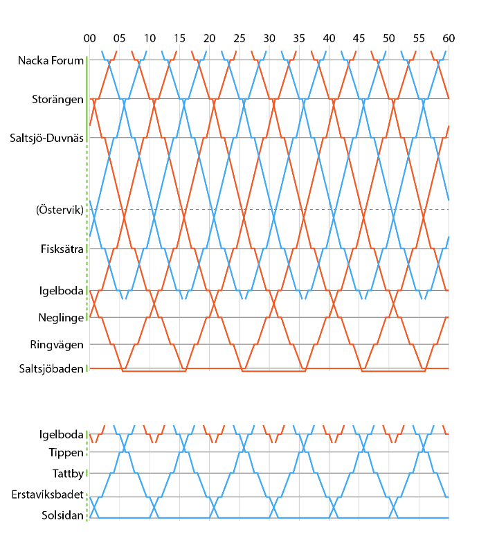

ADDE skrev: lördag 27 april 2024 15:32 Nu vill jag gärna se hur mitt trafikeringsform skulle funka:
Jag får testa :D
Det gick inte riktigt att få till det med 5-minuters trafik. Kanske går med två spår i Solsidan. I dokument jag läst om banans framtid föreslås 12-minuterstrafik som ett rimligt mål.
Fyrgeit
Inlägg: 287
Re: Roslagsbanans spårvidd - kanske inte något hinder?
Inlägg av Fyrgeit »
Nja, det var svårt att få till. Ett betydligt enklare trafikupplägg, men kräver utöver dina nämnda sträckor dubbelspår Erstaviksbadet - Solsidan, minus Tippen - Tattby.

Fyrgeit skrev: Det gick inte riktigt att få till det med 5-minuters trafik. Kanske går med två spår i Solsidan. I dokument jag läst om banans framtid föreslås 12-minuterstrafik som ett rimligt mål.
Ja, för Saltsjöbanan, men för Blå linjen planeras 5 minuters trafik.
