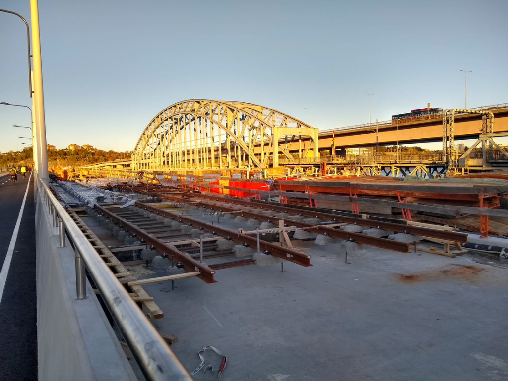

Läggs spåren ballastfritt på farbanan (typ Nya Årstabron)?
Stefan Widén
Inlägg: 3102
Re: Sommar på Lilla Lidingöbron
Inlägg av Stefan Widén »
dr Cassandra Nojdh skrev: måndag 08 augusti 2022 14:08 Stort bildreportage i LIdingö Nyheter: SVENSK SOMMAR VID BRON.
Även jag är lite förvånad. I de förslag jag sett tidigare skulle spåren ligga i ett tråg med balast. Men något har kanske gjort att man tänkt om. Kan även vara så att det bara är växlarna och S-kurvan vid Ropstenssidan som ligger i tråg då man kan behöva byta sliprarna vid ett växelbyte. Ska kolla det.

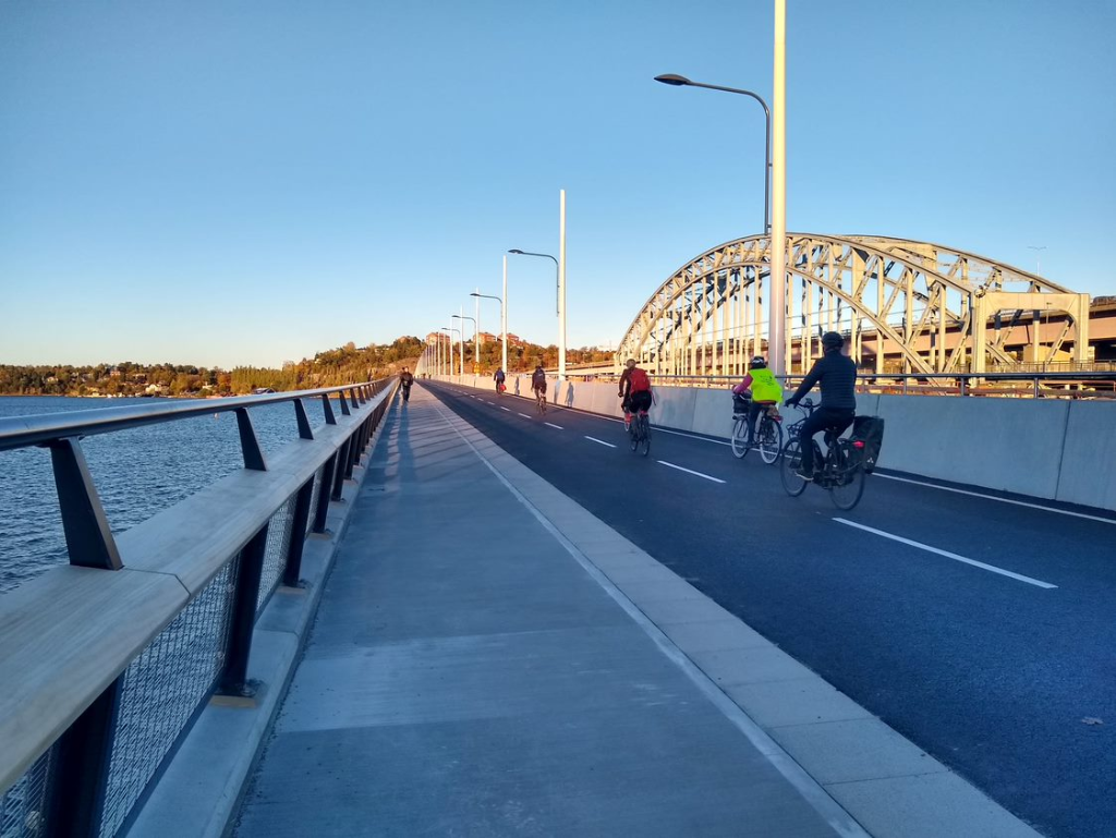

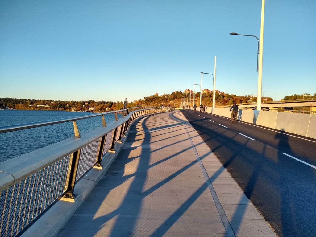

Var där igår kväll och tittade lite.
Cykelbanan har blivit dubbelt så bred. Det behövs verkligen för trafikmängden. Måste ha varit otroligt trångt på gamla bron. Stor förbättring för de som väljer att pendla med bra transportmedel.
Utmed bron finns två utbuktningar där man kan stanna upp och njuta av utsikten ett tag. Jag hoppas verkligen de sätter upp bänkar där. Det är bra för folk som inte orkar gå så långa sträckor i taget, men även för folk som bara vill sitta när de njuter av utsikten.
Spårläggningen ser ut att i princip vara klar (Just här där spåret slutar har de inte hällt cement än).
