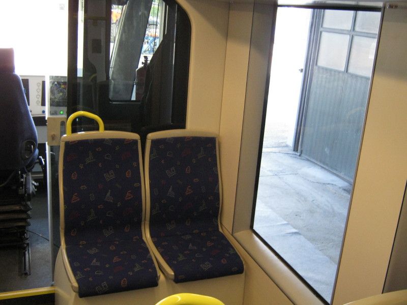

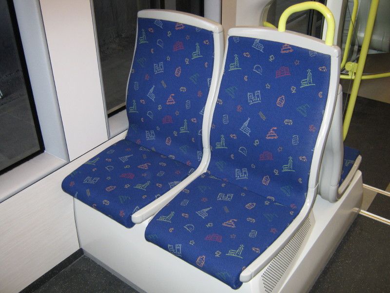

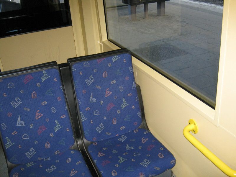

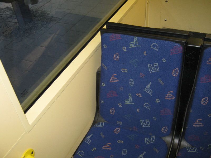

Särskilt tunga är inte A36 heller, tågen på lidingöbron blir tio ton lättare än om det gamla upplägget med dubbla A32 genomförts, vilket länge var ragnars huvudalternativ.
Jämfört med dagens tåg blir de fem ton tyngre vilket i praktiken varken gör från eller till, särskilt som bron skall ersättas av en ny 2020.
Sedan kan man ju alltid kasta in lite argument om att inredningen är trist för resenärerna, eller att två steg i stället för ett är förödande.
(X60 har rätt många steg i ändarna)
Väggarna håller normal stockholmstjocklek, som C20 och X60, sl vill ha det så, och en annan vagn lär få liknande väggar om kraven inte ändras.
