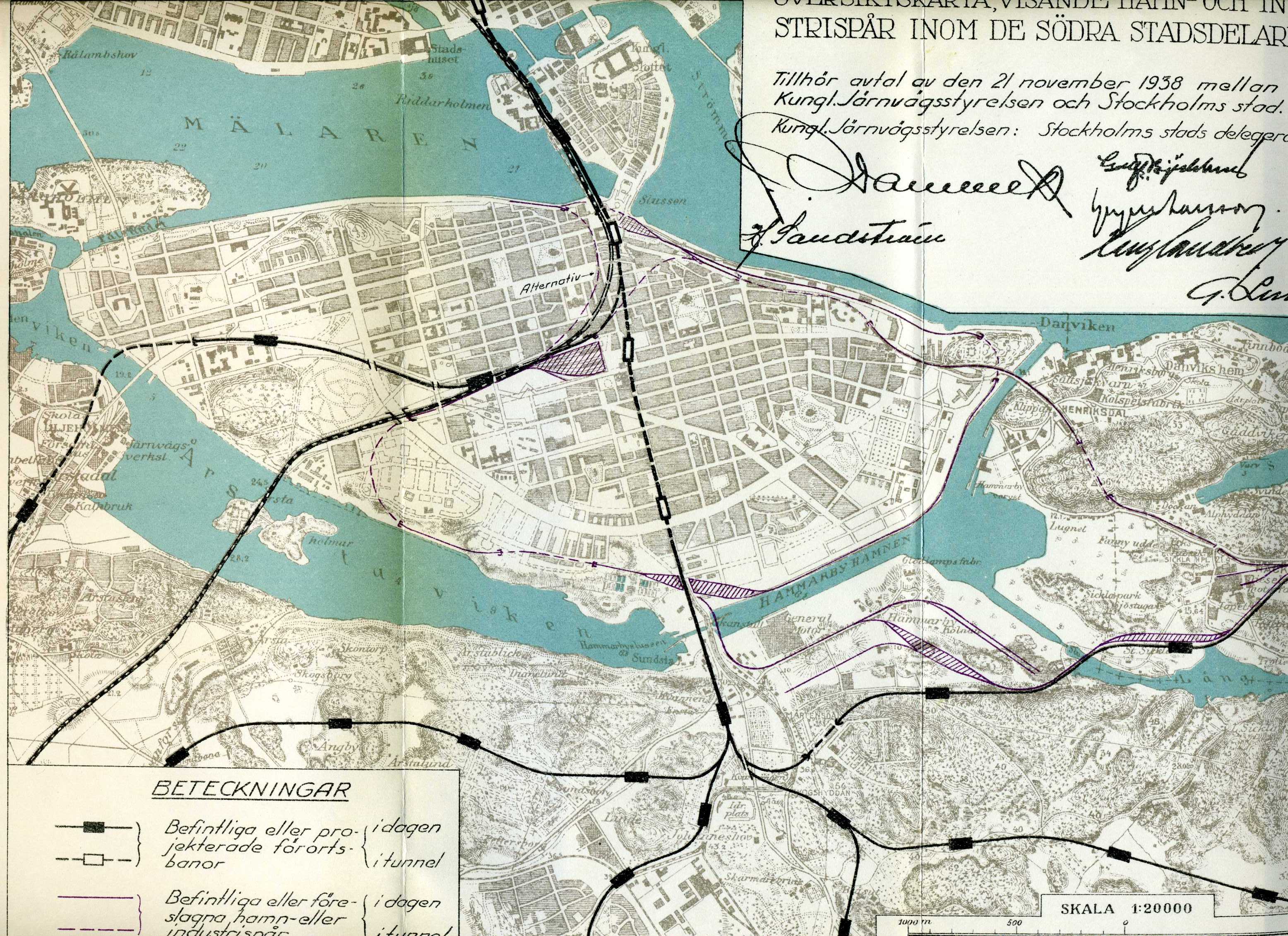

gek skrev:Redan 1938 tycks man ha varit inne på en förgrening ungefär vid Skärmarbrink, men det var likväl fyra banor som skulle grenas av vid Johanneshov/Gullmarsplan - även Saltsjöbanan skulle anslutas här:
Länk till hela inlägget med karta från 1938
