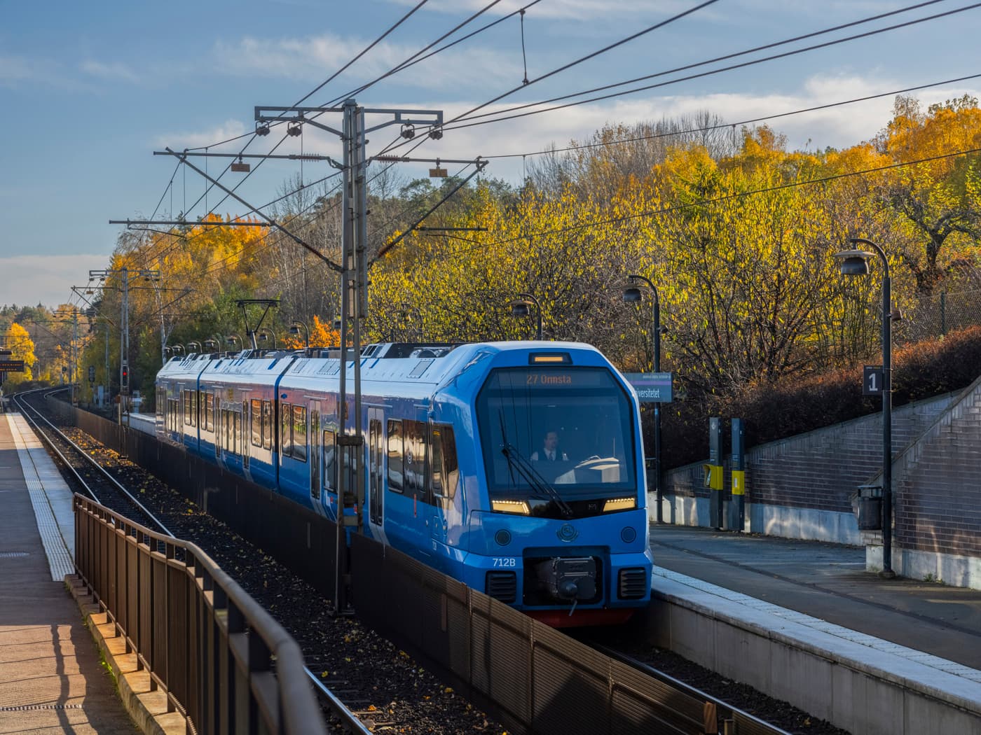

Stadler X15p, 891mm
Jag tänker i varje fall, på mitt amatörmässiga sätt, att en tänkbar leverantör av X16p bör har byggt vagnar för den vanligare spårvidden 1000mm. Vilka leverantörer kan man tänka sig förutom Stadler, då? Åtminstone CAF har väl byggt meterspårsvagnar till Mallis. Skoda?

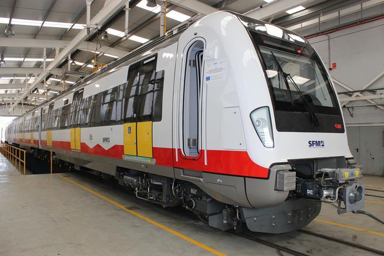

Ja, det gjorde jag och det var ytterst slarvigt av mig. Tanken var att det skulle avstavas som meterspår-vagnar, alltså vagnar (generellt sett) avsedda för 1000mm spårvidd, och inte meter-spårvagnar. Svårt det där. Försök nu avstava bildrulle (eller fettisdag eller rotorsak) :D
Det var naturligtvis denna fordonstyp som avsågs:
Five new CAF units for the commuter train service on Mallorca – but no tramway
Detta fordon ger enligt min mening inget spårvagnsliknande intryck. Att Regina skulle vara en spårvagn i större format vet jag inte om jag köper heller, även om herrn har ett avsevärt mycket större järnvägstekniskt kunnande än jag.
Men på RB blir det alltså 109mm mindre utrymme i boggin, jämfört med ovanstående vagnexempel.
