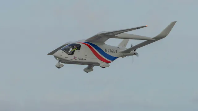

Så var det dags för lite matematik. Det är något skumt med detta, nämligen. Tillverkaren uppger en räckvidd på ~ 300 nautiska mil (555 km, 1 NM = 1,852 km), i databladet talar man om att man uppnått 336 NM (622 km) vid en flygning: https://beta.team/aircraft
Vikt är alltid någon man måste försöka hålla nere vid flygning, och när det gäller elflyg har man inte samma frihetsgrader som vid trafik på vägar, vatten eller spår. Nu är det ju det att batterier är tunga, tillverkaren uppger en energidensitet 176 Wh/kg, vilket inte är påfallande imponerande.
https://beta.team/battery
Battericellerna är monterade i moduler, och 11 sådana moduler bildar en batteripacke med en vikt på 255 kg och ett energiinnehåll på 45 kWh vid full laddning. CX300-flygplanet har som mest 5 sådana packar ombord och har alltså ett energiförråd på 225 kWh totalt. För den sakens skull måste det alltså släpa på 1275 kg batterivikt.
Ju tyngre ett flygplan är lastat, desto mer energi krävs för att flyga det vilket förstås påverkar räckvidden. Det finns formler för att räkna på det här
https://en.wikipedia.org/wiki/Range_(ae ... c_aircraft
Ett problem är att tillverkaren Beta Technologies är så njugga med viktuppgifter, det finns inga pålitliga uppgifter om vare sig maximal startvikt (MTOW=maximum take-off weight), lastkapacitet (cargo) eller flygplanets tomvikt, men de vanligaste uppgifterna är 2926 kg. MTOW resp. 567 kg. cargo. Elflygplan utmärker sig dessutom genom att de väger lika mycket vid start som vid landning, eftersom de inte har någon bränslelast som förbrukas.
Ytterligare två faktorer som måste tas med i beräkningen är flygplanets luftmotstånd och drivlinans verkningsgrad (hur mycket av av den i motor-propellersystemet inmatade energin som faktiskt omvandlas till dragkraft). Luftmotståndet beror på hur väl aerodynamiskt utformat flygplanet är, och kan uttryckas som glidtalet, dvs. hur många meter flygplanet glider framåt utan motorkraft medan det sjunker en meter. För CX300 uppges 16:1 vilket inte heller är särskilt imponerande. Drivlinans verkningsgrad är svårare att uppskatta, Beta Technologies anger 97,5% (0,975) vilket ju är extremt bra.
https://beta.team/motor
Oklart dock om det gäller inklusive propellerns verkningsgrad (propellrar har förstås också förluster) eller bara effekten på propelleraxeln. Jag sätter värdet till 0,9 för att undvika glädjekalkyler.
Formler och sådär är ju tråkigt, men någon vänlig själ har programmerat in dessa i en webbkalkylator: https://www.spinningwing.com/battery-range-calculator/
Jag sätter i värdena och får fram att maximala räckvidden med full last är drygt 405 km vilket inte är dåligt, men långt ifrån de siffror tillverkaren uppger. Testflygningarna har kanske genomförts endast med pilot ombord, men även om vi antar att lasten består endast av en sådan med 100 kg vikt så når vi inte mer än 500 km. Alla dessa beräkningar gäller i lugn luft, har man medvind kommer man längre (och omvänt). Vid glidflygning fungerar propellern som ett vindkraftverk och genererar el (regenerativ bromsning i luften) men jag tvivlar på att detta bidrar till räckvidden i någon större utsträckning. Antingen är formlerna fel, eller också de ingående värdena.

Att aerodynamiskt beräkna den nödvändiga motoreffekten för att hålla flygplanet i luften är komplext, och jag tror inte ens att alla parametrar som krävs för det är allmänt kända. Varken Beta Technologies eller Bristow har mig veterligen publicerat några siffror heller.
Bristow har av allt att döma redan köpt detta exemplar
Använder man den tidigare nämnda kalkylatorn får man en energiåtgång på 0,89 kWh/mile eller 0,55 kWh/km. vid horisontell flygning. 160 km flygning skulle i så fall förbruka 88,5 kWh. Den nödvändiga motoreffekten skulle då ligga mellan 95 och 100 kW.
Det här är en grov siffra, som inte tar hänsyn till att starten från Stavanger förstås kräver högre motoreffekt och mer energi, så totalsumman blir större. Dessutom tar denna teoretiska beräkning inte hänsyn till vind. Observera att den aktuella flygningen inte gjordes med full last, utan bara med två gubbar ombord, vilket borde ge lägre siffror än ovanstående skattning (med reservation för att ev. last i övrigt inte är känd).
Vad jag annars är mest osäker på i kalkylen är drivlinans totala verkningsgrad, 0,9/ 90% är en (mer eller mindre) kvalificerad gissning. En förvåning finns också, som sagt, vid att planets aerodynamiska utformning inte ger ett bättre glidtal än 16:1 För att få ned energiförbrukningen är det ju extremt viktigt att aerodynamiken är så optimerad som möjligt. Det extremt optimerade flygplanet Otto Celera 500L uppger ex.vis ett glidtal på 22:1. Men kända data varierar en hel del och tillverkarens egenpublicerade uppgifter är knapphändiga. Utöver själva motordriften drar olika hjälpsystem också energi, som klimatsystem i kabinen och ev system för avisning av vingarna.
