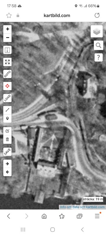

Bilagor
Screenshot_20240710_175805_Samsung Internet.jpg (49.81 KiB) Visad 2116 gånger
Inlägg: 3523
Re: Stockholm: Skansen - Waldemarsudde åter avstängt
Eller så återgår man till den spårgeometri som spåret hade på 60-talet vilken man kan ana på bilden ovan, den blir betydligt mjukare kurvor än den uppenbarligen inte helt optimala geometrin som man har nu.
Där spårvagnståget syns på bilden så är det idag en uppskottad jordvall / slänt som antagligen är osak till att man drog spåret som man gjorde 1990-91.

Hechtwagen skrev: onsdag 10 juli 2024 18:03 Eller så återgår man till den spårgeometri som spåret hade på 60-talet vilken man kan ana på bilden ovan, den blir betydligt mjukare kurvor än den uppenbarligen inte helt optimala geometrin som man har nu.
Där spårvagnståget syns på bilden så är det idag en uppskottad jordvall / slänt som antagligen är orsak till att man drog spåret som man gjorde 1990-91.
Det var ju dåvarande sluthållplatsen på vänstertrafikens tid, precis efter den tvära kurvan, klarade Mustangerna av den 1964-1967 så varför inte moderna vagnar?

Då var det ett uppställningsspår bakom byggnaden på vänstertrafikens tid. Det skymtas 2 vagnar där på bilden.

De vagnarna står vid hållplatsen och inte på uppställningsspåret

Lösningen torde vara omläggning till utförandet på 60-talet, sliter det på rälerna så sliter det även på hjulen.
