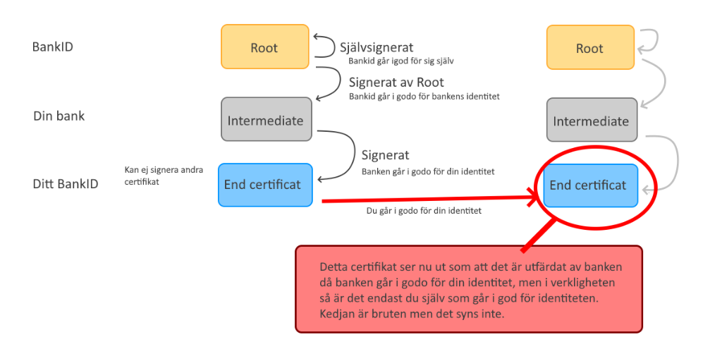

Jag menar att ett Mobilt Bankid inte skall kunna användas för att ge ut ett Mobilt Bankid, dvs rekursivt.
Tekniskt sett skapas ett nytt certifikat baserad på en certifikatskedja som går direkt tillbaka till root-certifikatet, men förtroendemässigt baseras själva utgivandet på en certifikatskedja som är bruten. I vanliga fall skulle en säkerhetsorganisation, såsom en bank eller motsvarande, inte godta detta men eftersom förfarandet maskeras genom att man ger ut ett nytt certifikat som inte avslöjar hur förtroendekedjan egentligen ser ut.
Det kan vara lite lurigt att förstå, och jag förstår varför, det är ganska avancerat, men ändå enkelt. Då jag har sysslat med sån där data där certifikatskedjor är en nödvändig del av datasäkerheten, ser direkt vad problemet är.

Odd skrev: onsdag 04 oktober 2023 22:11 Jag menar att ett Mobilt Bankid inte skall kunna användas för att ge ut ett Mobilt Bankid, dvs rekursivt.
Det där var inte alls särskilt svårt att förstå. Den principella problembeskrivningen är helt logisk. För att tillitskedjan inte ska brytas fordras att något ytterligare certifikat/certifiering tillförs i det sista steget. Vissa banker verkar kräva något ytterligare certifiering, utöver ev. tidigare existerande mobilt BankID, som via BankID på kort eller via koddosa. De utfärdande bankerna verkar ha rätt stor frihet beträffande hur de utformar sina procedurer. Ev. är det en del av problemet.

Nu ska ju ovan nämnda utredning inte ha tänkt färdigt förrän i maj nästa år, och då får vi se hur saken står då.
Om BankID ska stå sig i loppet behöver de tills vidare, liksom Freja redan gjort, aktivera obligatorisk och fullständig biometrisk identifiering när en nytt mobilt BankID tas ut på distans. Med det menas att den som vill ta ut ett nytt mobilt BankID måste dels kunna presentera ett giltigt pass eller nationellt ID-kort (som skannas och "blippas") dels en ansiktsbild av sig själv som kan jämföras med den som lagras i ID-handlingen.
Tekniken finns ju redan: https://support.bankid.com/sv/skaffa-mo ... d-digitalt
Freja+ är redan formellt eIiDAS-anmäld för att kunna användas inom EU. BankD borde vara intresserat av det också. Som det är nu tycker jag det är tveksamt om mobilt BankID de facto når upp till tillitsnivå 3.
