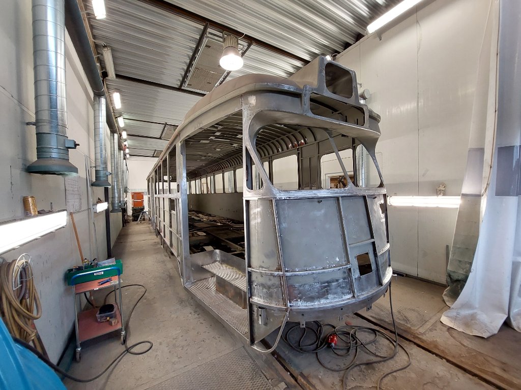

Hechtwagen skrev: tisdag 12 september 2023 20:17 Några nya bilder såhär ett år senare? :cheesygrin:
I nästa Mfss kommer ett ny del i arbetet med renoveringen. Håll även koll på Djurgårdslinjens FB sida där det kan komma ut tidigare.
Även på Djurgårdslinjens hemsida planerar vi för att få ut fortlöpande information.
Men för den som är nyfiken så står korgen upphissad i Aga och vi håller på med att renovera och återmontera detaljer. Även att beställa det som skall bytas ex. elkablar, trycklyftrör mm.
För de som är nyfikna på att se en spårvagn växa fram är givetvis välkomna att delta. Vi kör på onsdagar normalt sett. Skicka PM till mig.
Stefan

Stefan Widén skrev: torsdag 14 september 2023 6:54
Stefan
Tackar! Återstår att se om 373 eller 770 som får en lika grundlig revision blir klar först!
