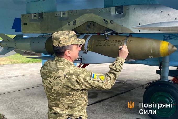

Ovanstående mumbojumbo kan ju bara bidra till förvirring hos publicum. Som vanligt blir det jag som får städa upp efter Enceladus-kollektivet.
Det här figuren som citeras ovan åberopar ju sitt minne, något som jag är kroniskt misstänksam emot. Dessutom är det som åberopas bla. fotomaterial från "the leaked US intelligence reports" med vilket väl avses den tidigare nämnda sk. Teixeria-läckan. Det materialet är inte åtkomligt, och det finns därför ingen möjlighet att verifiera påståendena om hur vapenfästena förbättrats, eller om Ukraina tidigare hade problem med att osäkra JDAM-bomberna inför fällning.
Men vi kan ju för resonemangets skull anta att personen har rätt. Vilka vapenfästen som används på Ukrainas sovjetiska plan för Nato-vapen har det skrivits en hel del om. MAU-12, som nämns ovan, är ett fäste som kan användas till att lösgöra lite av varje från ett flygplan och ser ut såhär:
De ser man rätt tydligt på bilden när Ukrainas flygvapenchef skriver "välgångsönskningar" på en JDAM-ER-bomb:
Att sådana detaljer som provisoriska vapenfästen utvecklas över tid är alltså ett rätt trivialt konstaterande - det är faktiskt en ren nödvändighet när man gör sådana här habrovinklar. Men så enkelt var det inte:
Adjusting JDAM-ER to Fit Onto Ukrainian Su-27 Turned Out More Difficult Than Expected
Det normala på Nato-plan är annars att JDAM-bomber bärs i BRU-78-fästen från L3Harris
Så verkar det vara på det australiensiska plan
Här någonstans går nog gränsen för vad som går att integrera av Nato-vapen i sovjetiska flygplantyper. Kända system är nu antiradar-missilen AGM-88 HARM, kryssningsmissilen Storm Shadow/SCALP EG och JDAM/JDAM-ER-bomberna. Tillkomma kan möjligtvis den europeiska kryssningsmissilen KEPD-300 Taurus, men knappast mer. Det är adekvata attackvapen allihop, men flyguppdragen som krävs för att använda dem är så svåra att varje genomfört uppdrag borde rendera utmärkelsen "Ukrainas Hjälte" för piloten. Tyvärr blir det ofta fallet när piloten stupar, något som dessvärre inträffade häromdagen, då major Andrii Pilshchykov, känd som "Juice" för dem som läser THe WarZone, tyvärr stupade.
