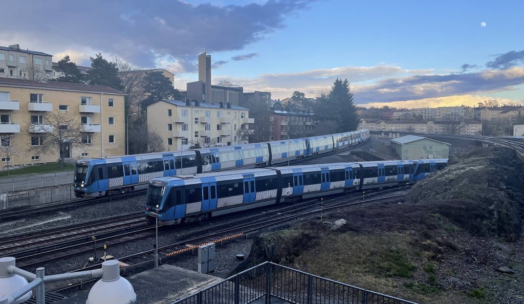

Det var växelfel i Skärmarbrink i går den 3 maj 2023. Tunnelbanans "unika status" fortsätter att briljera. Trafikupplägget blev att linje 17 söderut tömde vid Skärmarbrink på plattformen mot Farsta, varvid den åkte ner och vände nånstans (Skogskyrkogården eller Hökarängen, kanske, eller möjligen ner vid Hammarbyhallen?).
Sen gick det väl minst två tåg i trafik mellan Skarpnäck och Skärmarbrink, varvid på enkelspår mellan Bagarmossen och Skärmarbrink.
Upplägget har en del övrigt att önska. Det borde ju finnas övergångsväxlar strax "norr" om Hammarbyhöjden, vilket skulle möjliggöra såväl vändningar vid Skärmarbrink, som vändningar bakom Hammarbyhöjden om Skärmarbrink skulle vara helt utslaget. Sen är ju frågan vad man egentligen har för nytta av övergångsväxeln vid Björkhagen när man inte kan använda den i praktiken, eller att man valde att inte använda den.

Den 21:a april var det också växelfel i Skärmarbrink och trafikupplägget du beskriver tror jag är samma som de körde då också.
Då såg det ut att vara den inringade växeln som var trasig, men då borde de väl kunnat köra tågen från Skarpnäck i alla fall?

Om man ska arbeta i växel 298 (den inringade) så går det nog inte att köra trafik genom växel A298. Så är det i princip i alla signalsystem, oavsett generation.
Vad gäller övergångsväxlarna vid Björkhagen så går det mig veterligen utmärkt att använda dem. Dock är ju det bara en förbindelse från motspår till medspår, dvs om det uppstår en situation med korsande tågvägar så är det smidigare att båda tågen använder växlarna vid Sockenvägen (där det är fyra växlar) eller eventuellt kör på var sitt spår hela vägen utan att korsas överhuvudtaget. Då kan de mötas i omväxlande höger- och vänstertrafik norr om Kärrtorp där mötet borde hamna vid denna trafikering.
Så till frågan om vad som eventuellt är unikt i sammanhanget, tja det skulle kanske vara att tunnelbana 1 framgår i ytläge i unik närhet till bostäder där det betyder höga kostnader att lägga in nya växlar med de bullerstörningar detta innebär. Men rent generellt får man väl lov att säga att man inte kan ha växlar precis överallt, då räcker väl ändå trafiklösningar som den här väldigt långt i de flesta fallen.
