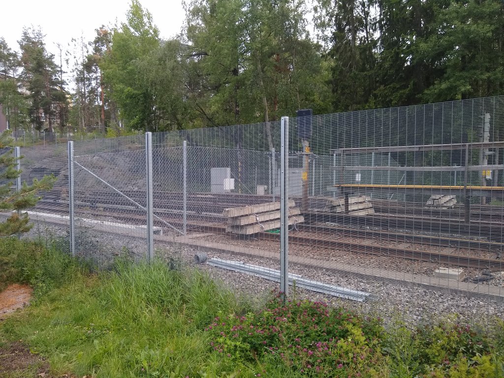

Tunnelbanan är inställd mellan Hökarängen och Farsta strand 26/6-20/8 p.g.a arbeten med kopplingen till Högdalsdepån.
Tågen vände vid båda spåren i Hökarängen, men de första övergångsväxlarna ligger norr om Gubbängen och söder om Skogskyrkogården.
Ett staket går 'genom' bryggan vid vändspåret bakom stationen, annars hade det ju varit smidigt att kunna vända tåg där.
Och här förstår man verkligen varför tågen inte kan gå som vanligt.
Där borta jobbar de hårt.
Jag hade tyvärr inte tid att ta mig närmre, men här ser man hur växlarna kommer gå.
Alltså blir det ungefär likadant som anslutningen i Högdalen.
