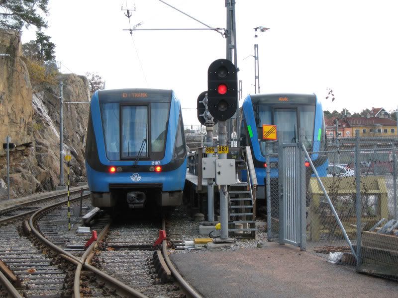

Det här växelpartiet söder om Skogskyrkogården försvinner efter påsk, och därmed en av grön linjes sista obrutna korsning.

17AGR skrev:och därmed grön linjes sista obrutna korsning.
:?: Förklara för den oinvigde vad som menas.
Jag fattar ingenting av detta.

Micke, kolla växelkrysset. Det ser inte "vanligt" ut.

bruse skrev:Micke, kolla växelkrysset. Det ser inte "vanligt" ut.
Visa en bild på en vanlig då så man vet skillnaden.
//Bussmicke.

Ta den här till exempel. Lägg märke till att korsningen (i bildens vänstra nedre del) är mer symmetrisk här - oavsett vilken väg du kör finns det en skåra för flänsen. På AGR:s bild måste flänsen rulla ovanpå rälen när man kör åt höger.

Ahaa, tack för förklaring och illustration.
Nu är jag med.
Den vid kyrkogården, ligger den långt från stationen eller är det möjligt att fotografera detta från stationen?

Den närmre ligger inom en-två meter från plattformsändan, den bortre ligger också inom fotoavstånd därifrån.

Bilden är väl tagen i riktning Farsta?

Bussmicke skrev:Bilden är väl tagen i riktning Farsta?
(är för trött för att tänka)
Yes det stämmer

daniel_s skrev:På AGR:s bild måste flänsen rulla ovanpå rälen när man kör åt höger.
Varför väljer man en sådan lösning, är det enklare/billigare?
Hur påverkar det slitaget på spår respektive vagn?

Det innebär minskade vibrationer vilket i sin tur innebär både tystare gång genom växeln och minskat slitage på vagnarna så länge man kör på "rakspåret", men å andra sidan krängningar, skrammel och låg hastiget i avvikande väg. Se även Postvagnen.
