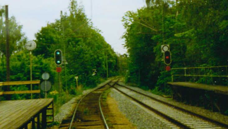

Baggeby har påfallande likheter med de s k växelstationer som tidigare fanns på bl a Saltsjöbanan. Konstruktionen innebär att plattformen strängt taget ligger utanför stationen som endast utgörs av en växel med tre infartssignaler, en från enkelspårsänden och en från vardera spåret i dubbelspårsänden.
Bilden nedan från 1993 visar infartssignalerna till Duvnäs växelstation vars bortre stationsgräns är strax bortom växeln. Plattformarna i förgrunden tillhör Saltsjö-Duvnäs lastplats som alltså ligger på linjen. (Numera är plattformarna inkorporerade i stationen och infartssignalerna finns alltså i sedvanlig ordning bakom fotografen) De röda märktavlorna på signalerna angav att de, i motsats till övriga infartssignaler, absolut inte fick passeras utan tillstånd.
